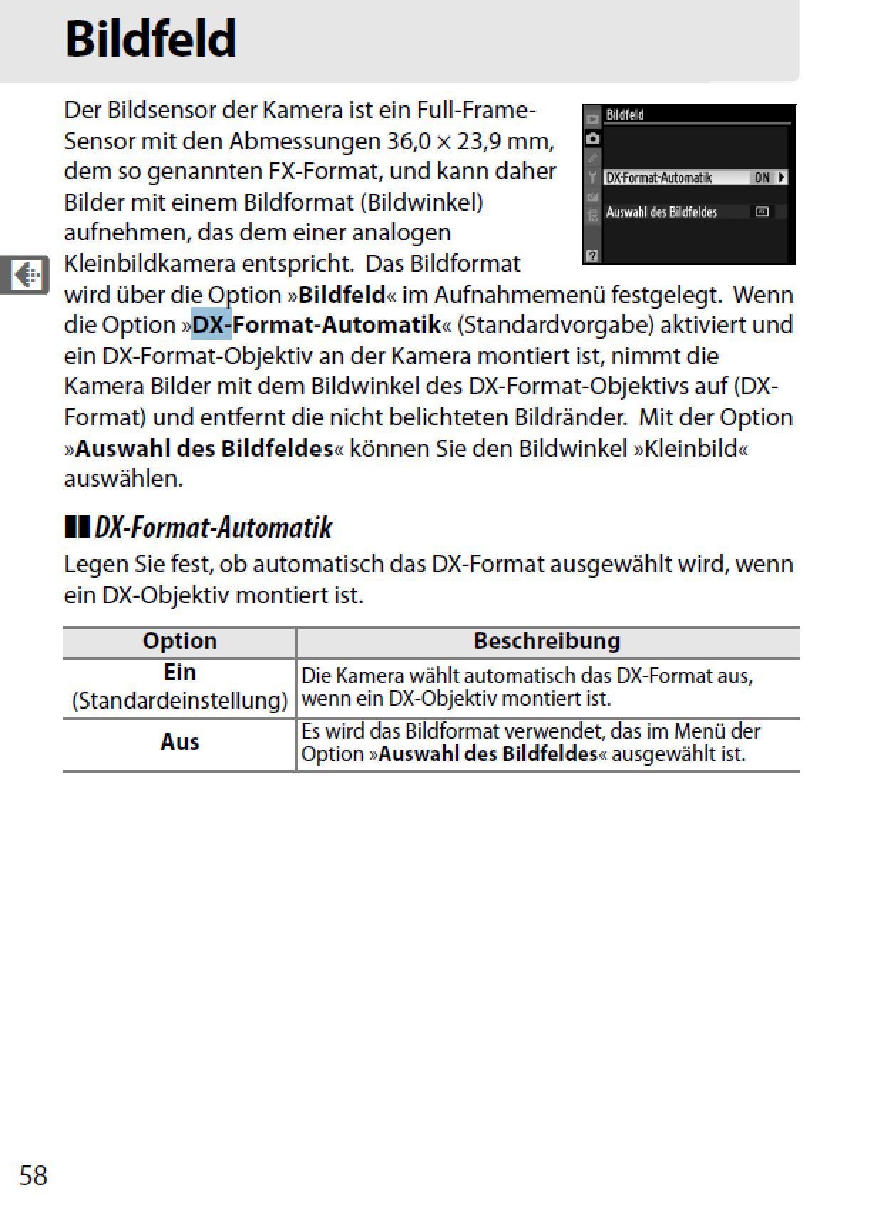

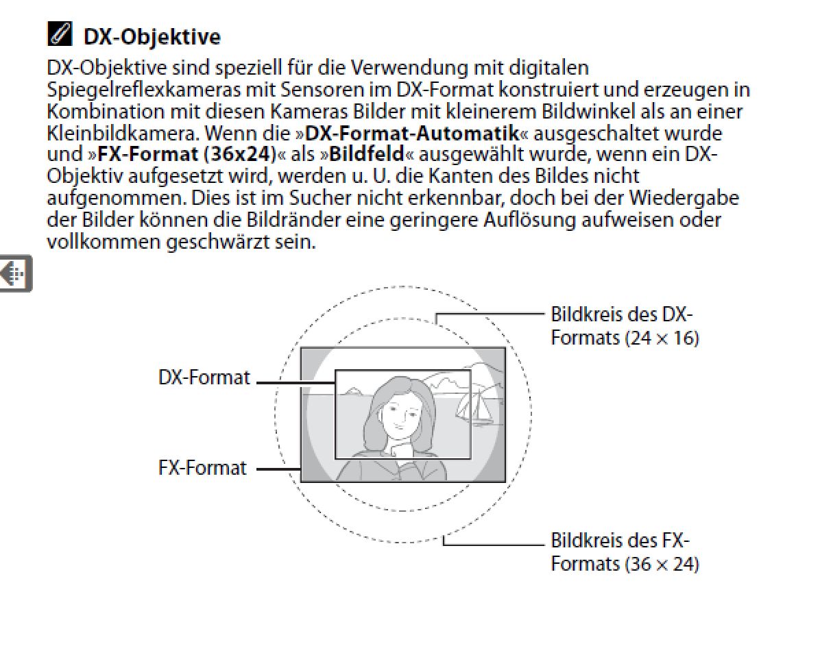

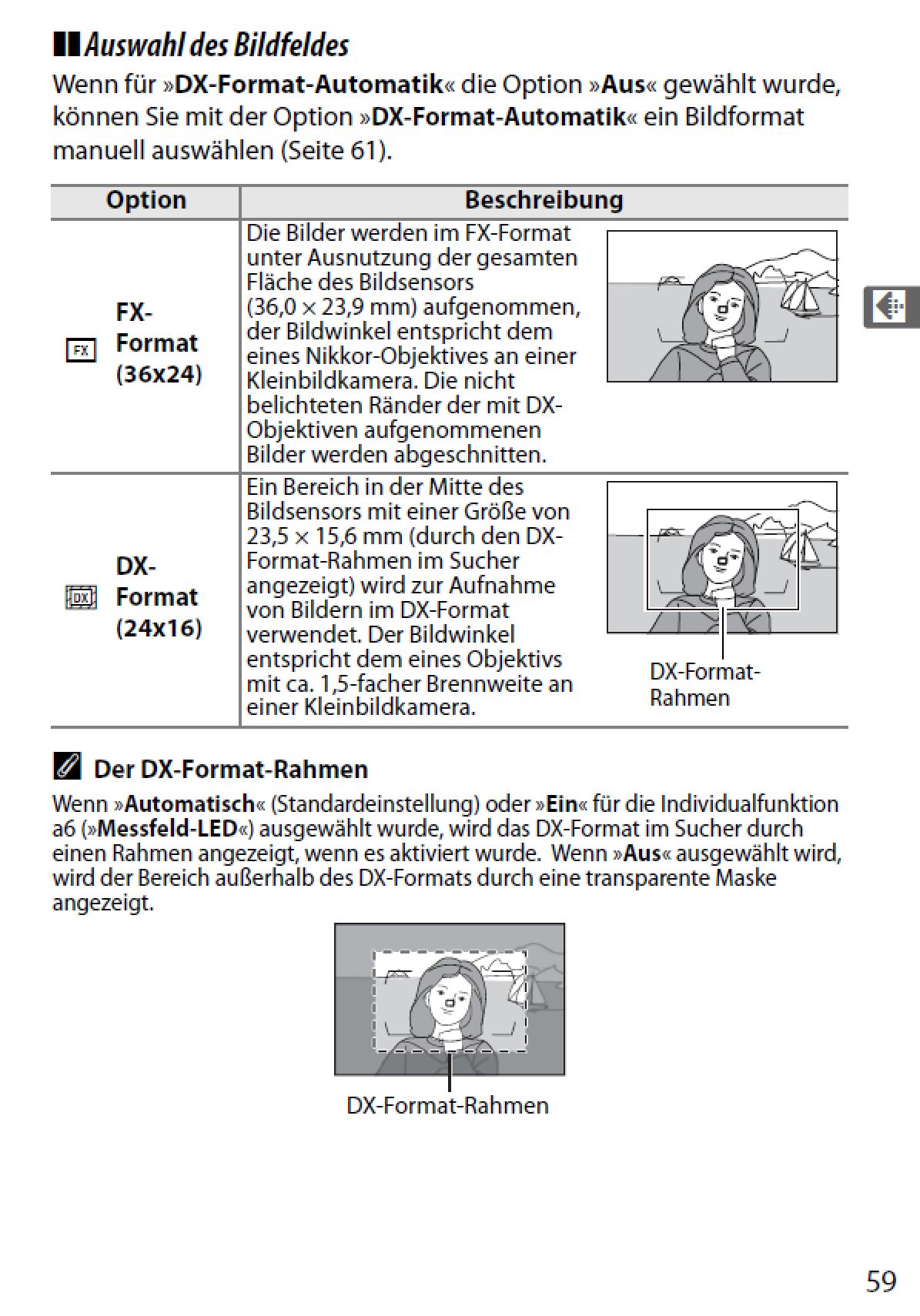

Ich habe zwar keine D700 aber habe mich einmal im Handbuch zur D700 umgeschaut. Dort heisst es: "DX Objektive ..." (siehe Bilder unten)
=> also würde ich die DX Automatik ausschalten, um das Objektiv am Vollformatsensor zu nutzen ... ob das dann an den Rändern zu unerwünschten Effekten führt kann dann ausprobiert werden

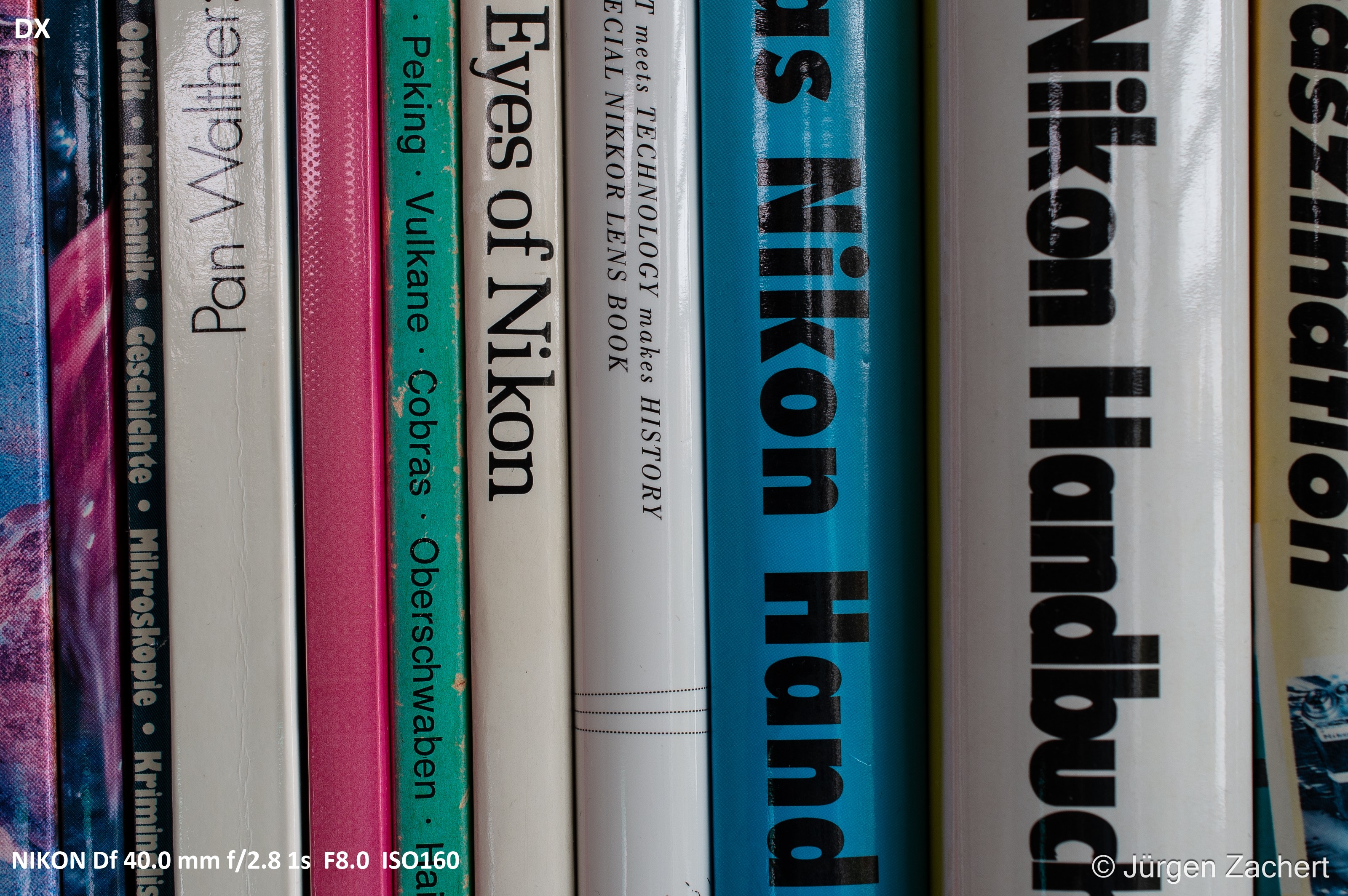

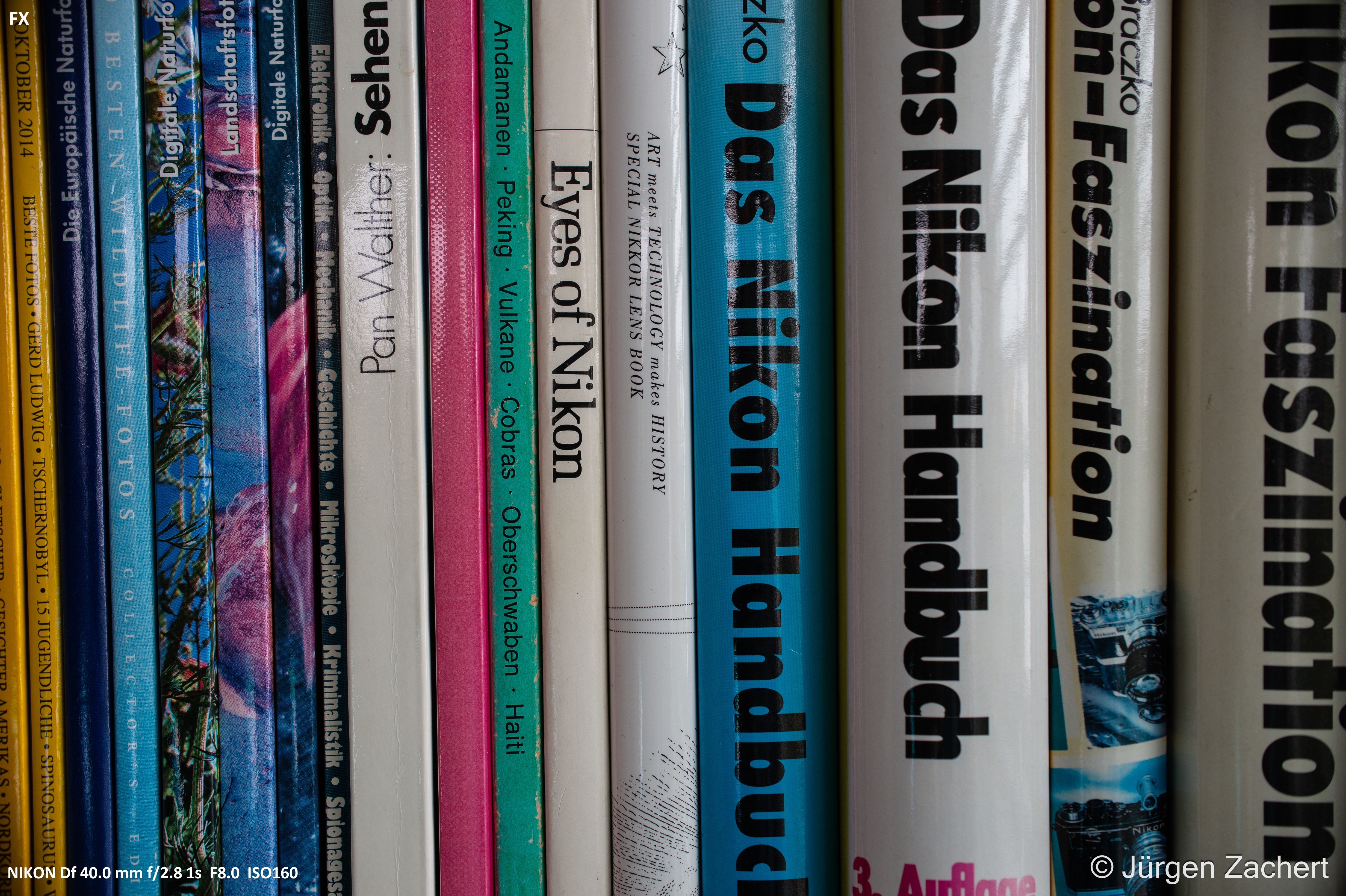

Zitat von zorro_68 am 13. November 2023, 9:40 UhrHallo, ich habe jetzt einmal einen praktischen Versuch gestartet: mein einziges DX Objektiv ist zwar eine Festbrennweite aber mich hat auch interessiert, was passiert / wie gross dessen Bildkreis tatsächlich ist.
Also das AF-S Micro Nikkor 40mm f/2.8 G DX an die Nikon Df und ausprobiert. Das Bild "DX" mit aktiver DX-Format Automatik und das Bild "FX" mit abgeschalteter DX-Format Automatik, Aufnahmeabstand ca. 40cm: interessant ist, dass zumindest bei diesem Objektiv der Bildkreis so groß ist, dass das Motiv nicht beschnitten wird ... allerdings gibt es einen deutlichen Abfall der Bildqualität in den Ecken trotz Blende 8
