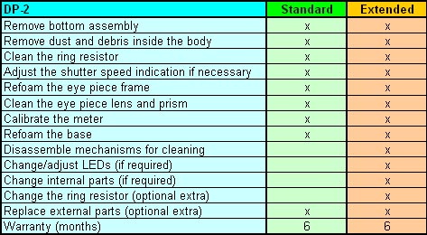

... der Vollständigkeit halber noch die F2-S Anleitung aber ohne weitere Anhaltspunkte.
Wenn Dir viel an der Kamera liegt, gibts noch folgenden Spezialisten für die F2 Reparatur:
https://soverf2repair.webs.com/
der bietet umfangreiche Reparaturen für den DP-2 an:
https://c-cluster-110.uploads.documents.cimpress.io/v1/uploads/cdcb812e-7ecf-43ad-b868-07a07e0ded82~110/original?tenant=vbu-digital
